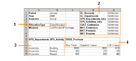

Un'allocazione diretta è un'allocazione per la quale le intersezioni di origine e destinazione sono collegate direttamente da un'assegnazione.
Esempio di selezioni di report di allocazioni dirette
Il report esemplificativo di cui sopra mostra il layout delle dimensioni utilizzate per creare il report dei dati dell'allocazione diretta:
AllocationType impostato come DirectAllocation
Tutte le dimensioni all'interno di altri stadi sono impostate come NoMember
Intersezioni stadio di origine
Intersezioni stadio di destinazione
Per eseguire un report sulle allocazioni dirette:
- Generare e calcolare il cubo Oracle Essbase per il modello, come descritto nella sezione Calcolo dei modelli Profitability standard.
- Nell'applicazione di reporting, connettersi al cubo Essbase.
- Nello stadio di origine, selezionare i membri da ogni dimensione sulla quale si vuole eseguire il report.
- Nello stadio di destinazione, selezionare i membri da ogni dimensione sulla quale si vuole eseguire il report.
Nota:
Nel caso in cui ci fosse un'allocazione intrastadio, utilizzare le dimensioni con il suffisso _intra
per specificare le intersezioni di destinazione.
- Dalla dimensione AllocationType, selezionare DirectAllocation.
- Selezionare un membro da ogni dimensione POV.
- Nella dimensione Misure selezionare le misure di cui si desidera eseguire il report.
- Per tutte le altre dimensioni, selezionare NoMember.
- Utilizzando le istruzioni per il reporting, avviare il report.
