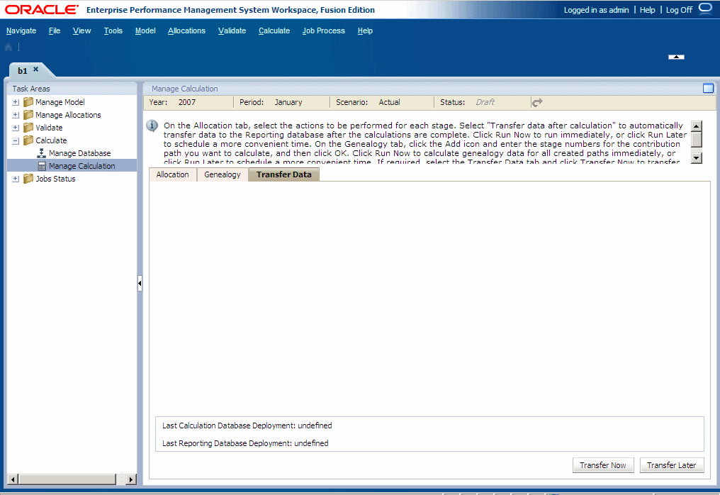

  1. In Aree task selezionare Calcola, quindi Gestisci calcolo.
    Viene visualizzata la schermata Gestisci calcolo.
  2. Selezionare un punto di vista (POV) e un layer per il trasferimento dei dati.
  3. Selezionare la scheda Trasferisci dati per copiare i dati calcolati nel database di reporting.
    Utilizzare la scheda Trasferisci dati per copiare i dati calcolati nel database di reporting.
  4. Eseguire una delle seguenti operazioni:
    • Fare clic su Trasferisci in seguito per programmare una data e un'ora per l'esecuzione del trasferimento. Fare riferimento alla sezione Programmazione dei flussi di task.
    • Fare clic su Trasferisci adesso per eseguire immediatamente il trasferimento.
