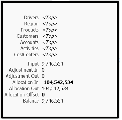

Quando si esegue una traccia per la prima volta, viene visualizzato il nodo centrale (Figura 10-21).
Figura 10-21 Nodo centrale di traccia delle allocazioni di tipo Ledger gestionale
Con le dimensioni complete (zoom al 100%), il nodo centrale mostra quanto segue: vista modello, membri dimensione, bilanciamento, input, adeguamento in entrata, adeguamento in uscita, allocazione in entrata, allocazione in uscita e importo offset allocazione.
