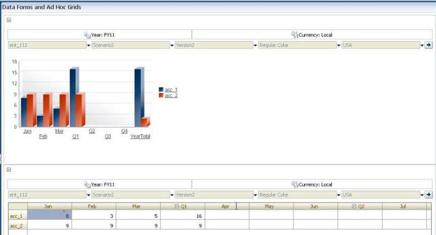

  • Visualizzare la sezione superiore come grafico e quella inferiore come griglia. In questo modo i responsabili della pianificazione possono esaminare l'effetto dei dati immessi nella griglia inferiore (dopo averli salvati) sotto forma di grafico in alto.
    Immagine del grafico sopra la griglia nella parte inferiore del form composito

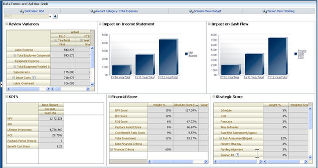

  • Creare dashboard. Ad esempio:
    Immagine di un form composito utilizzato come dashboard
