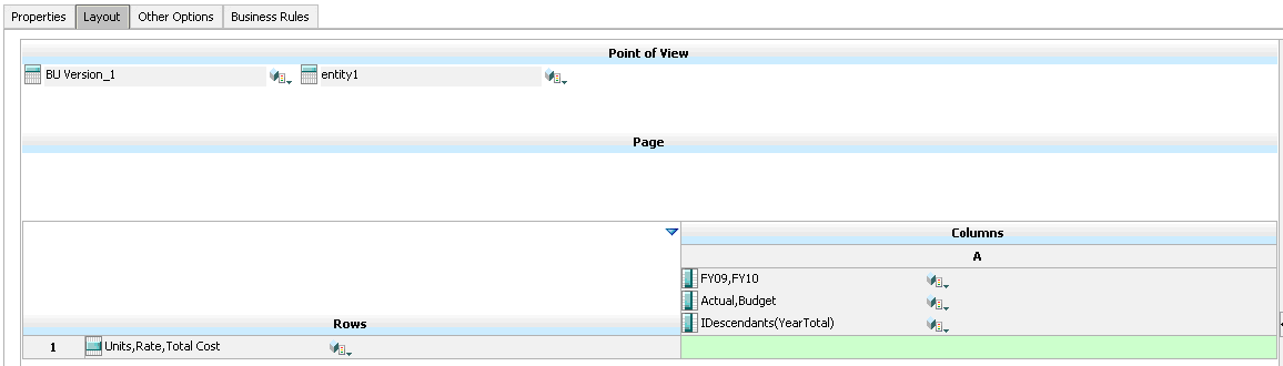

Dopo la revisione del form progettato nello Scenario 1, alla Acme viene presa la decisione di spostare Budget dalla riga alla colonna. Per realizzare questa decisione, il consulente può spostare i membri negli assi in modo da modificare il layout del form. Non dovrà tuttavia aggiornare le regole di convalida dei dati. Nella seguente figura, il consulente aggiorna il form.
Layout del form in fase di progettazione:

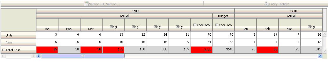

Form in fase di immissione dei dati con convalide dei dati applicate:
Esempio di convalida dei dati
