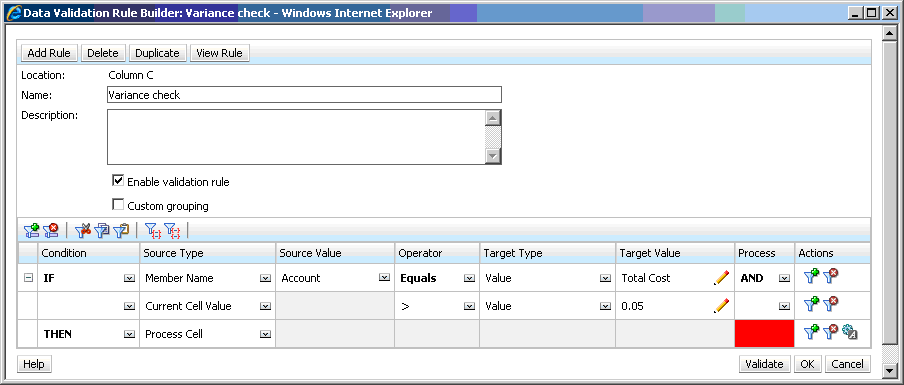

Il consulente progetta il form e aggiunge una regola di convalida dei dati a livello di cella, come illustrato nella figura seguente. Utilizza Member Name per applicare la regola di convalida esclusivamente a Total Cost.

Regola di convalida dei dati in fase di progettazione:

  • Se a Bianchi non viene consentito di modificare il profilo o se si assiste a un deterioramento delle prestazioni dovuto alle formule membri, è possibile utilizzare una colonna formula. Fare riferimento alla sezione Progettazione di form con righe e colonne formula.
  • Bianchi definisce la regola nella colonna Percentuale scostamento per i seguenti motivi:
    • Migliora le performance. La regola viene valutata solo per le celle nella colonna Percentuale scostamento. se la regola fosse stata assegnata a Totale anno, la valutazione sarebbe stata eseguita per tutti i Periodi di tempo del budget dell'anno corrente.
    • Consente agli utenti di rispondere al messaggio di convalida dei dati. Il consulente può aggiungere un messaggio alla colonna Percentuale scostamento indicante che lo scostamento è maggiore invece di aggiungerlo a Totale anno. In questo modo, gli utenti non devono osservare Percentuale scostamento per determinare la differenza.
  • Bianchi avrebbe potuto assegnare flag rossi sia a Totale anno che a Percentuale scostamento, se questo fosse stato un requisito.
