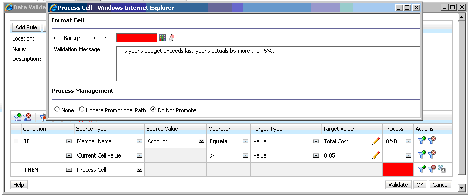

Oltre ad aggiungere un flag rosso alla cella, la regola deve inoltre impedire a qualunque utente di promuovere l'unità di pianificazione nel caso in cui il Budget superi eccessivamente (> 5%) gli importi effettivi dell'anno precedente. Per implementare questo requisito, il consulente non dovrà fare altro che modificare le istruzioni di elaborazione della regola di convalida dei dati e non promuovere, come illustrato nella seguente figura.
Regola di convalida dei dati in fase di progettazione:
