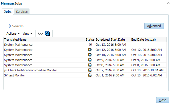

Gestione dei job
Nella scheda Job è visualizzato un elenco di processi in background eseguiti di recente o programmati per essere eseguiti in futuro. Ogni singolo processo offline potrebbe essere stato creato da un'azione utente che richiede un processo in background o da uno dei sistemi gestiti dal sistema. Solo amministratori e utenti avanzati hanno accesso a queste informazioni.
Se si fa clic su job, è possibile visualizzare altri dettagli. Lo stato di ogni job può essere In sospeso, In esecuzione, Operazione completata o Errore. Le azioni che si possono eseguire da questo elenco sono Riavvia, Esegui ora o Aggiorna.
Nota:
Per i job che richiedono un tempo di elaborazione elevato viene visualizzato un messaggio che ricorda che è possibile chiudere la finestra di dialogo e proseguire con altre attività mentre viene eseguito il processo in background.
La finestra di dialogo Job mostra l'elenco dei processi offline.
Le azioni utente riportate di seguito creano un processo in background e consentono all'utente di proseguire con altre attività, invece di attendere il completamento dell'elaborazione.
  • Gestione riconciliazione conti
    • Importazione delle riconciliazioni
    • Creazione delle riconciliazioni
    • Importazione di dati pre-mappati
    • Importazione di transazioni pre-mappate
  • Gestione chiusura
    • Importazione di task template
    • Importazione task programmazione
    • Distribuzione nella programmazione
  • Gestione dati supplementari
    • Distribuzione di template form
    • Caricamento delle dimensioni
    • Caricamento dei set di dati
    • Caricamento dei form
    • Contabilizzazione dei dati

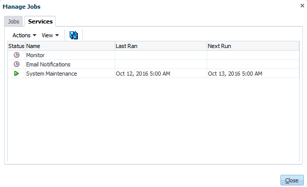

Gestione dei servizi
Nella scheda Servizi è visualizzato un elenco di servizi giornalieri come Sincronizza utenti e Notifiche e-mail. Inoltre,
  • Manutenzione del sistema: viene eseguito una volta al giorno e sincronizza la cache di utenti con Oracle Hyperion Shared Services, oltre a effettuare altri task di manutenzione.
  • Notifiche e-mail: viene eseguito ogni mezz'ora e invia una serie di e-mail
  • Apri riconciliazioni: viene eseguito una volta al giorno e apre le riconciliazioni per il giorno in questione (solo Gestione riconciliazione conti)
  • Apri istanze form: viene eseguito una volta al giorno e apre le istanze di form per la giornata (solo Gestione dati supplementari)
  • Monitoraggio <programmazione>: servizio di monitoraggio di ogni programmazione aperta o chiusa che viene eseguito la prossima volta che un task viene impostato su Aperto (solo Gestione chiusura)
Lo stato di ogni job può essere In sospeso, In esecuzione o Errore. Le azioni che si possono eseguire da questo elenco sono Riavvia (per programmare l'esecuzione successiva), Esegui ora (per eseguire subito il job) o Aggiorna (per aggiornare le informazioni sul servizio).Scheda Servizi dell'opzione Gestisci job.
