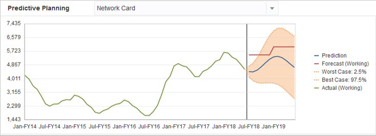

この例では、次期会計年度では予測が予想を下回っていることがわかります。また、予想が予測の信頼区間の95% (オレンジ色の部分)に収まっていることも測定できます。この情報を使用して、この会計年度の予想を調整するか、予想のギャップを縮小する他の処置を取るかを決めることができます。

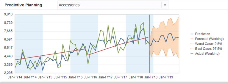

予測の履歴が別のシナリオで保存されていたと仮定すると、予測履歴と予想履歴を比較して、それぞれの精度を判別することもできます。チャートの実績ビューをオンにすると、過去の予想(赤色の線)と予測(青色の線)が実績(緑色の線)とどれくらいずれているかを判断できます。このメンバーの場合、予測と実績は予想と実績よりも差異が小さいことが示されます。
