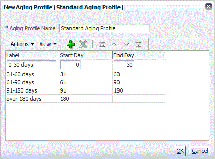

  4. 経過期間プロファイルの経過期間バケットごとに、次の手順を実行します:
    1. 「追加」「追加」ボタンをクリックします。
    2. 次のフィールドに入力します。
      • ラベル: 日の範囲ごとに、0–30日、31–60日、61–90日のようにラベルを入力します。
      • 開始日: 範囲の最初の日(0など)を入力します。
      • 終了日: 範囲の最後の日(30など)を入力します。
    これは、「新規経過期間プロファイル [標準経過期間プロファイル]」ダイアログ・ボックスのスクリーン・ショットで、「ラベル」、「開始日」、「終了日」の各列が表示されています。
