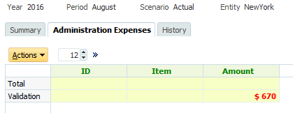

検証を設定してフォームをデプロイしたので、Financial Managementからの残高が新しい「検証」行に、POVとともに表示されます。

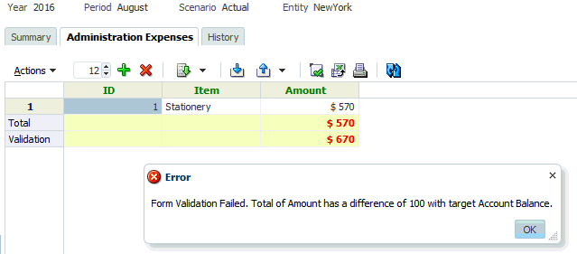

データ(事務用品費$570など)を追加してフォームを送信しようとすると、システム・チェックが実行され、属性の合計がFinancial Managementの合計と一致する場合のみ送信が許可されます。たとえば、事務用品のデータを追加するとします。
交通費$100を追加すると、今度は属性値がFinancial Managementの勘定科目残高と一致するため、フォームが送信されます。
