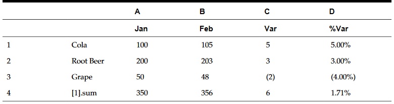

図2-1に、%差異を表示する計算済セルの例を示します。セルD4は、1月の合計と2月の合計の間の%差異(具体的には、((356-350)/350) *100=1.71%)を表示します。カスタム式をセルD4に配置すると、セル・レベルの式により目的の結果が戻されます。正しい結果を取得するために必要な式は、(([B]-[A])/[A])* 100です。
図2-1 セル・レベルの計算の例
図2-1の説明が続きます
"図2-1 セル・レベルの計算の例"の説明
