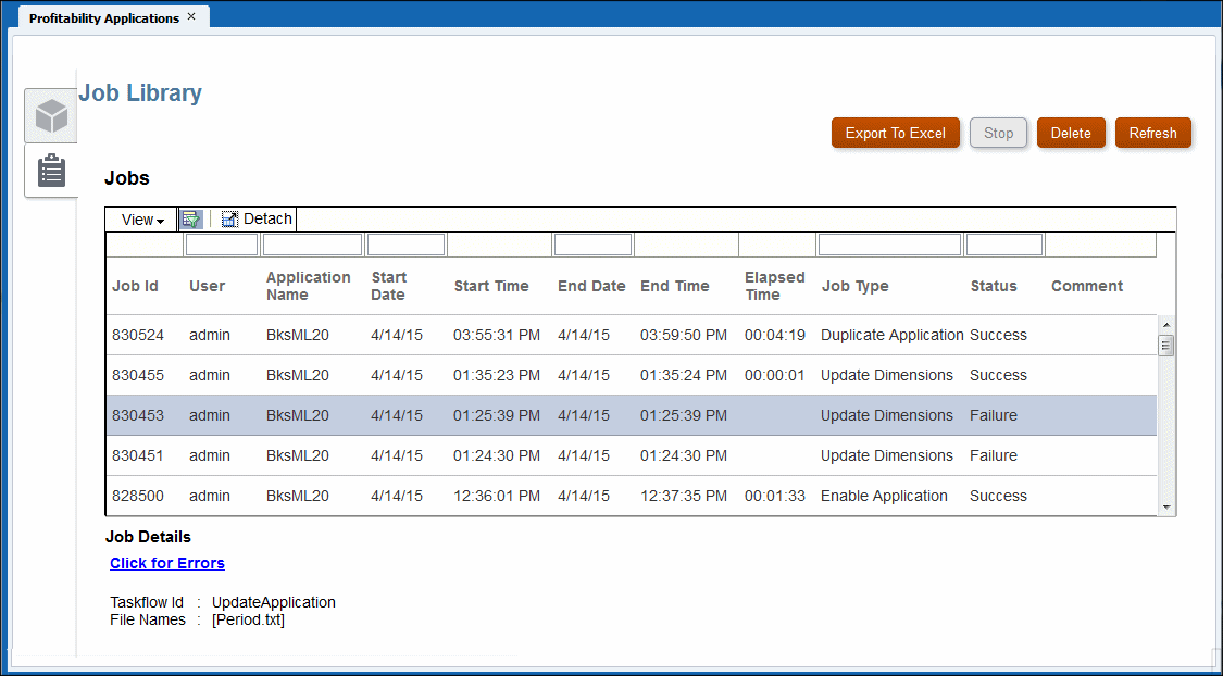

    図3-3 Profitabilityアプリケーション・コンソールの「ジョブ・ライブラリ」画面
    「ジョブ・ライブラリ」画面に、現在発行されている各ジョブが表示されます。
    「ジョブ・ライブラリ」画面には、次のコントロールがあります。
    • 「Excelにエクスポート」ボタン - ジョブ・ライブラリの表をMicrosoft Excelファイルに保存します
    • 「停止」ボタン - 選択したジョブを取り消します
    • 「削除」ボタン - 選択したジョブをジョブ・ライブラリの表から削除します
    • 「リフレッシュ」ボタン - 最新のジョブ情報で、ジョブ・ライブラリの表を更新します
    • 「表示」メニュー - 列の非表示、表示および順序の並替え、ジョブ・ライブラリの表のデタッチと再アタッチ、各列の先頭にある例による問合せボックスの表示と非表示が可能です
    • 「フィルタ」ボタン - 「フィルタ」ボタンは、各列の先頭にある例による問合せボックスを表示および非表示にします
      例による問合せボックスに一致するテキストを入力すると、ジョブ・ライブラリの表にある特定のエントリを選択できます。
    • デタッチ・ボタン - デタッチ・ボタンは、ジョブ・ライブラリの表を独立したウィンドウでフロート表示します。再度アタッチするにはクリックします
  3. 各ジョブの情報を確認します。
    • 「ジョブID」は、システムにより割り当てられる、連続したID番号です。
    • 「ユーザー」は、処理するタスクを送信した個々のユーザー名を識別します。
    • 「アプリケーション名」には、タスクが実行されているアプリケーションの名前が表示されます。
    • 「開始日時」には、ジョブが発行された、または実行をスケジュールされた日付と時刻が実行されます。
    • 終了日時には、ジョブが停止された日時と、正常に停止したかどうかが表示されます。
    • 「経過時間」は、開始時間と終了時間の差です。
    • 「ジョブ・タイプ」には、「アプリケーションの作成」や「ディメンションの更新」など、実行中のタスクのタイプが表示されます。
    • 「ステータス」には、「実行中」、「成功」または「失敗」など、ジョブの現在の状態が表示されます。
    • 「コメント」には、特定のジョブに関してユーザーが入力したノートや詳細が表示されます。コメントはタスクの発行時に入力されます。
