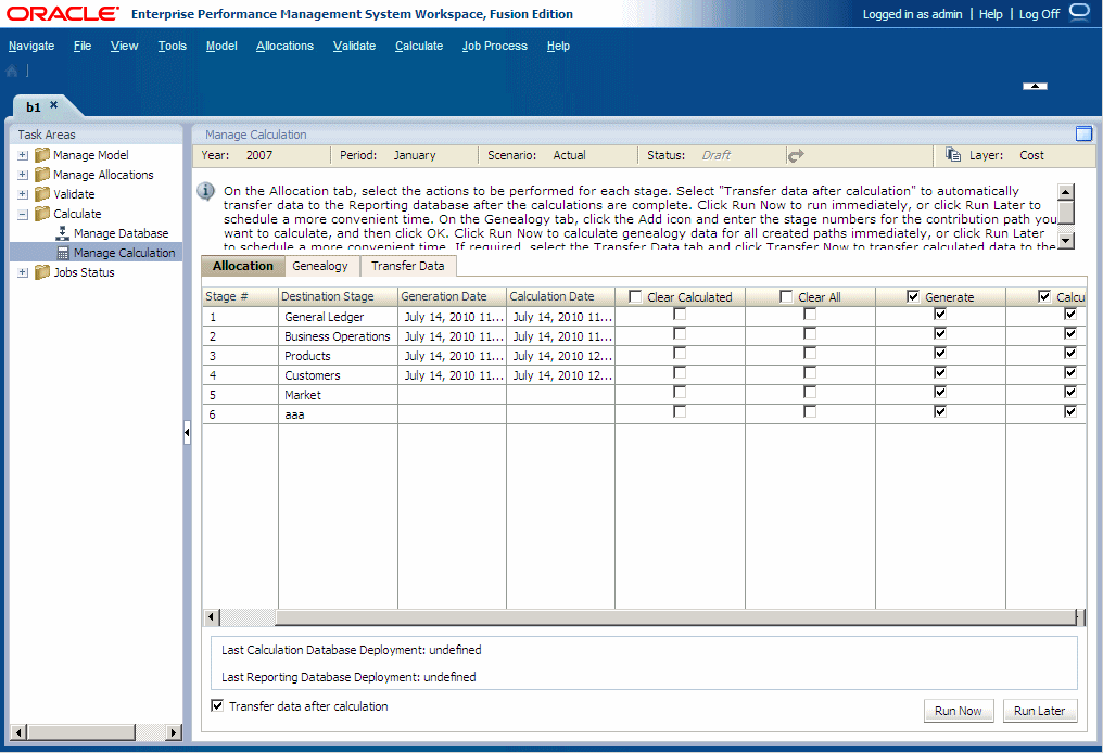

「計算の管理」画面の「配賦」タブは、ソース交差と宛先交差の直接割当の結果を計算するために使用します。
各レベルの結果は、その次のレベルの計算および結果に影響します。
このオプションから、計算スクリプトを生成して実行するステージを選択できます。選択した計算スクリプトが廃止されている場合は、警告メッセージが表示され、計算スクリプトを再生成する必要があります。

  1. 開いているモデルで、「タスク領域」から、「計算」、「計算の管理」の順に選択します。
    「計算の管理」画面の「配賦」タブが表示されます。
    「計算の管理」画面を使用して、計算スクリプトを生成して実行します。
