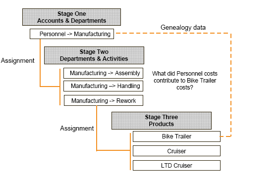

相互に直接割り当てられているのではなく間接的関係を持つソース交差と宛先交差の配賦の詳細が、系統データで計算されます。
このため、あるレベルの結果が次のレベルの結果に影響しない場合がありますが、下位のいずれかの交差には必ず影響します。費用レイヤーと収益レイヤーの両方に対して、系統を計算できます。
たとえば、次のダイアグラムでは、モデルのステージ1における人事および製造部門の結果は、ステージ3のバイク・トレーラの費用に影響します。
系統データ・フローには、間接的な割当によって受け入れられるフロー部分が表示されています。たとえば、バイク・トレーラの費用に影響する人事および製造部門の部分です。
