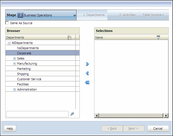

  6. 「使用可能なルール」列で、「追加」 「追加」アイコン をクリックします。
    「ルールの追加」ダイアログ・ボックスが表示されます。
    「ルールの追加」ダイアログ・ボックスは、ルールを適用する交差の選択に使用します。
  7. 「ステージ」で、ルールを作成するステージを選択します。
  8. オプション: 1つまたは複数の宛先交差に対して単一のソースを使用する割当ルールを作成するには、「ソースと同じ」を選択します。
    計算スクリプトが生成されると、選択したソースがルールに挿入され、適切な配賦が作成されます。
  9. ステップ1で、割当ルールに使用する交差の最初のメンバーを選択します。
  10. 「追加」 リストに追加矢印 をクリックして、選択したメンバーを「選択」に移動します。
  11. 「次」をクリックします。
