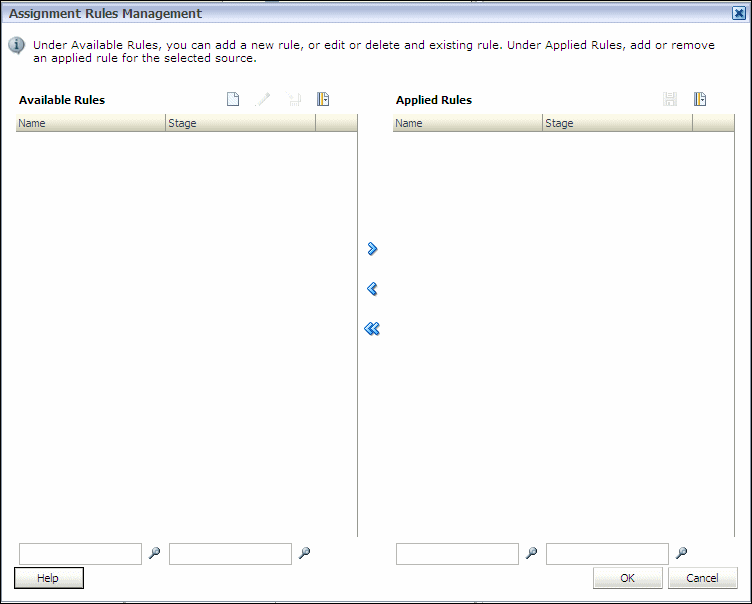

  5. 「宛先」で、「ルール管理」 ルールの管理アイコン をクリックします。
    「割当ルール管理」ダイアログ・ボックスが表示されます。
    「割当ルール管理」ダイアログ・ボックスは、複数の類似の割当に対してテンプレートとして使用する割当ルールの作成に使用します。
  6. 「使用可能なルール」列で、「追加」 「追加」ボタン をクリックします。
    「ルールの追加」ダイアログ・ボックスが表示されます。

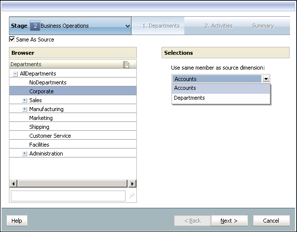

  7. 「ステージ」で、ルールが作成された宛先ステージを選択します。
  8. ステップ1で、「ソースと同じ」を選択し、1つ以上の宛先交差に対して単一のソースを使用する割当ルールを作成します。
    計算スクリプトが生成されると、選択したソースがルールに挿入され、適切な配賦が作成されます。
    注:
    「ソースと同じ」を選択すると、ディメンションのメンバー選択と「フィルタ」アイコンが使用不可になります。これは、定義されたソース内ではメンバーが初めから事前選択されていたためです。このディメンションでは、新しいメンバーの選択は必要がなく許可されていません。
    「ソースと同じ」を選択し、ソース・ディメンションとして使用するメンバーを選択します。
  9. 「選択」で、「ソース・ディメンションと同じメンバーを使用」ドロップダウン・リストから、各配賦についてデフォルトのソース・ディメンションとするディメンションを選択します。
  10. 「次」をクリックします。
  11. ステップ2で、ステップ8とステップ9を繰り返して、割当の宛先の交差の各メンバーを選択します。

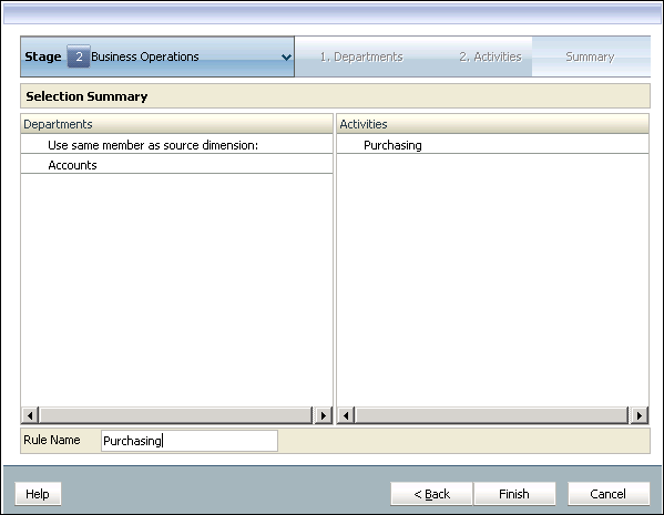

    割当ルール要約が表示されます。
    「ルールの追加」ダイアログ・ボックスには、「ソースと同じ」割当ルールのすべての選択内容の要約が表示されます。
  13. 選択内容を確認します。
  14. 「ルール名」に、ソースと同じ割当ルールの名前を入力します。割当ルール名には80文字まで入力できます。
  15. 「完了」をクリックします。
    「ルール名」に表示されていたルール名が、「割当ルール管理」ダイアログ・ボックスの「使用可能なルール」のリストに追加されます。
