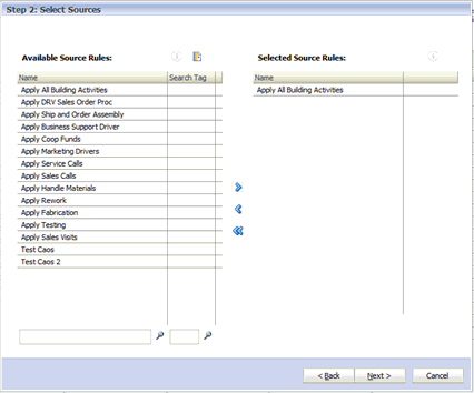

    新しいドライバに対して追加するソースを選択します。
  7. 「ソースの選択」の「使用可能なソース・ルール」から、選択したドライバを適用するソース・ステージ割当ルールを選択し、矢印キーを使用して「選択済ソース・ルール」列に移動します。
  8. オプション: 「情報」 情報アイコン をクリックすると、選択したステージ・ルールの説明が表示されます。
  9. 「次」をクリックします。

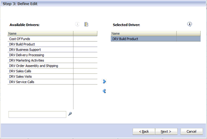

    バルク編集するドライバを選択します。
  10. 「編集の定義」の「使用可能なドライバ」で、バルク編集に関連付けるドライバの名前を選択します。選択できるドライバは1つのみです。
  11. 選択したドライバを矢印キーで「選択済ドライバ」に移動し、「次」をクリックします。

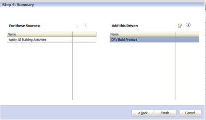

    「バルク編集」の「要約」画面が表示されます:
    • 「次のソースの場合」に、選択したドライバが適用される選択済ソースが表示されます。
    • 「次のドライバの追加」に、選択したソースに適用されるドライバが表示されます。
    「バルク編集」の「要約」画面に、ドライバの適用対象として選択したソースが表示されます。
  12. 「完了」をクリックします。
    選択したソース・ルールによって定義されたソースは、選択したドライバで更新されます。
