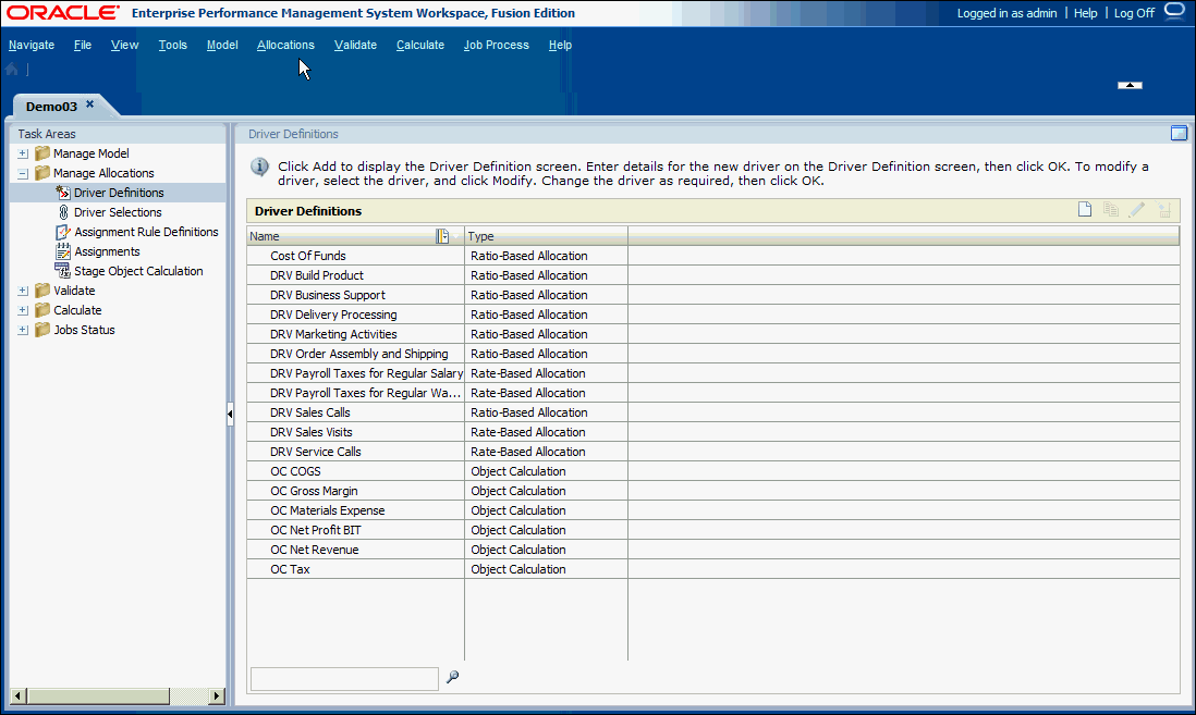

  1. Oracle Hyperion Enterprise Performance Management Workspaceから、「ナビゲート」、「アプリケーション」、「Profitability」の順に選択し、ドライバを作成するアプリケーションを選択します。
  2. 「タスク領域」から、「配賦の管理」、「ドライバ定義」の順に選択します。
    「ドライバ定義」ウィンドウが表示されます。
    「ドライバ定義」画面に、各ドライバの名前とタイプが表示されます。
  3. 「ドライバ定義」で、「新規ドライバの追加」 「新規の追加」アイコン をクリックします。

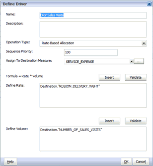

    「ドライバの定義」ダイアログ・ボックスが表示されます。
    「ドライバの定義」ダイアログ・ボックスを使用して、新しいレートベースのドライバを作成します。
  4. 「演算タイプ」で、「レート・ベースの配賦」を選択します。
  5. 「名前」で、新しいドライバに一意の名前を入力します。

  7. 「シーケンス優先度」で、計算の優先度を正の整数で入力します。デフォルトでは、100が表示されます。最も高い優先度は1です。詳細は、ドライバ優先度シーケンスを参照してください。
  8. 「宛先メンバーへの割当」で、「参照」ボタン 「参照」ボタン をクリックし、ドライバが配賦値を書き込む宛先メジャーを選択して「OK」をクリックします。

  9. 「レートの定義」で、式(レート*ボリューム)に適用するレートを入力します。
    実際のレートを入力することも、キーボードと「挿入」ボタンを使用して式を作成することもできます。

  11. 「ボリュームの定義」で、式(レート*ボリューム)で使用するボリュームを入力します。
    具体的なボリュームを入力することも、キーボードと「挿入」ボタンを使用して式を作成することもできます。

  13. 「OK」をクリックして、新しいドライバを保存します。
