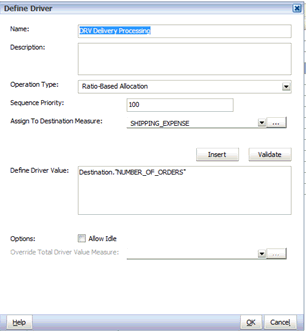

    「ドライバの定義」ダイアログ・ボックスを使用して、新しい比率ベースのドライバを作成します。
  4. 「演算タイプ」で、「比率ベースの配賦」を選択します。
  5. 「名前」で、新しいドライバに一意の名前を入力します。

  7. 「シーケンス優先度」で、計算の優先度を正の整数で入力します。デフォルトでは、100が表示されます。最も高い優先度は1です。詳細は、ドライバ優先度シーケンスを参照してください。
  8. 「宛先メジャーへの割当」で、「参照」ボタン 「参照」ボタン をクリックし、ドライバが配賦値を書き込む宛先メジャーを選択して「OK」をクリックします。
  9. 「ドライバ値の定義」で、ドライバが実行されるときの「ドライバ値」の値を決定するドライバ式を入力します。
    キーボードと「挿入」ボタンを使用して式を作成できます。式には、ソースと宛先の組合せが必要です。ドライバ式は、=destination.headcountという単純な形でも、ソース・メジャーと宛先メジャー、数学関数、SQLでサポートされている関数などを組み合せた複雑な形でも指定できます。

  10. 式を入力した後、「検証」をクリックします。
    SQLドライバ式が検証され、成功メッセージが表示されます。続行する前にエラーを処理します。
  11. オプション: このドライバでアイドル値を許可する場合には、「オプション」で、「アイドルを許可」を選択します。
    このオプションを選択した場合に、ソースで上書きが検出されると、その値が比率の分母として使用されます。
  12. オプション: 「アイドルを許可」を選択した場合は、「ドライバ値メジャーの合計の上書き」で「参照」 「参照」ボタン をクリックし、ソースで上書きが検出された場合に比率の分母として使用するメジャーを選択します。
  13. 「OK」をクリックして、新しいドライバを保存します。
