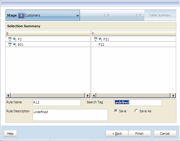

    割当ルールに対する変更を確認します。割当ルールを元の名前で保存することも、「名前を付けて保存」をクリックして割当ルールに別の名前を付けて、新しいルールを作成することもできます。
  6. 割当ルールに対する変更を確認します。
  7. オプション: 既存の割当ルールへの変更を同じルール名で保存する場合は、「保存」をクリックして、既存のルール名の検索タグとルールの説明を入力し、「終了」をクリックします。
    変更した割当ルールが保存されます。
  8. オプション: 割当ルールを新しい割当ルールとして保存する場合は、「名前を付けて保存」をクリックして、新しいルール名、検索タグおよびルールの説明を入力し、「終了」をクリックします。
    新しい割当ルールが選択したディメンションに新しいルール名で保存されます。with the selected dimensions under the new rule name.
