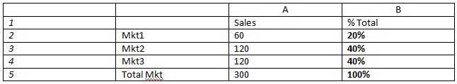

次の例では、列Aの各セルの値をセルA5の「市場合計」の値で割り、100を掛けた結果PercentOfTotalを列Bに示します。式:
 PercentOfTotal ([A], [A,5]),
次の表に、前述の例を使用したPercentOfTotalの結果を列Bに示します。
PercentOfTotalの結果
