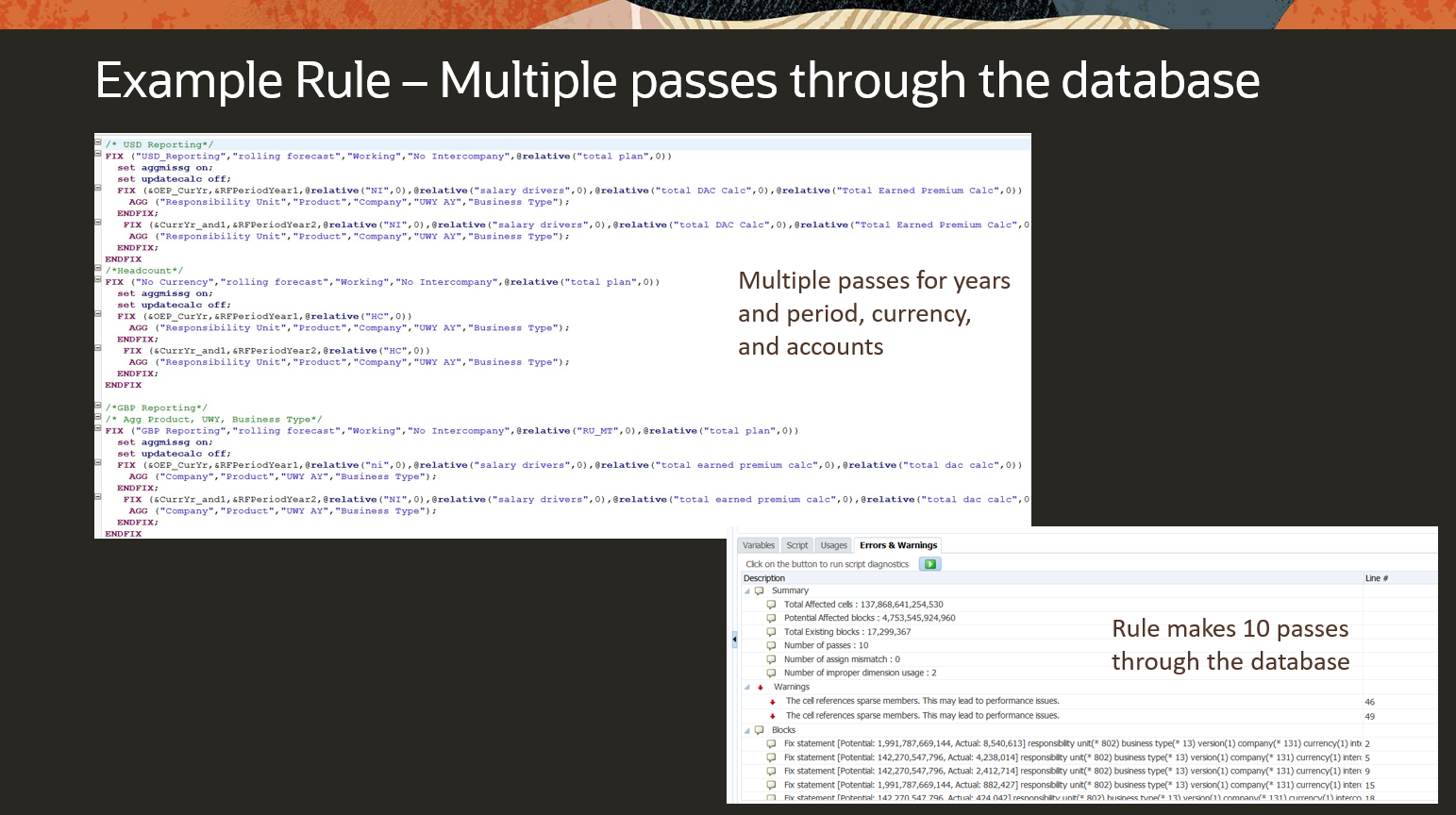

예 1: 여러 번 데이터베이스 패스스루가 실행되는 규칙
다음 규칙에서는 연도 및 기간, 통화, 계정에 대해 10번의 데이터베이스 패스스루가 실행됩니다.
예제 규칙 – 여러 번 데이터베이스 패스스루
