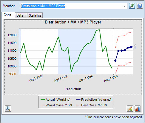

마우스를 사용하여 미래 계열 조정
마우스를 사용하여 미래 계열을 조정하려면 다음을 수행합니다.
- 미래 데이터 계열에서 기본 예측 라인이나 범위 중 하나(예: 최악 사례 및 최선 사례)를 눌러 시작합니다.
차트 그래버를 활성화합니다(그림 2-4). 각 데이터 포인트에 대해 x가 표시되고 차트 그래버인 삼각형이 라인의 끝에 나타납니다.
기본적으로 데이터 포인트는 "잠금 해제"되어 있으며 균일하게 조정할 수 있습니다.
- 다음 작업 중 하나를 수행합니다.
차트 그래버를 위 또는 아래로 이동하여 첫 번째 기간을 잠금해제해서 모든 값을 균일하게 늘리거나 줄입니다(그림 2-5).
예측 데이터 포인트를 누른 다음 이동하여 해당 값만 조정합니다(그림 2-6). 도구 설명에 조정되는 값과 변경되는 방식이 표시됩니다.
마우스 오른쪽 버튼을 누르고 첫 번째 기간 잠금을 선택하여 첫 번째 예측 값을 일정하게 유지합니다. 차트 그래버를 위 또는 아래로 이동하여 첫 번째 값을 기준으로 모든 값을 늘리거나 줄입니다(그림 2-7).
- 언제든지 마우스 오른쪽 버튼을 누르고 재설정을 선택하여 원래 예측 값을 복원할 수 있습니다. 그렇지 않으면 조정된 값이 원래 값을 대체합니다.
