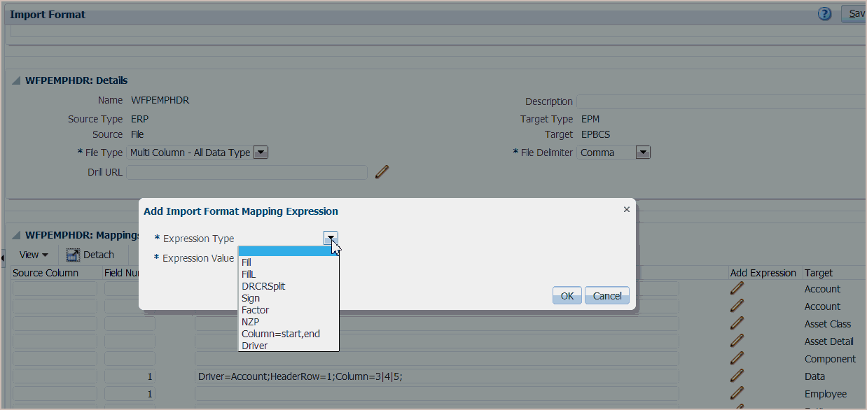

    1. 편집 버튼 이미지를 누릅니다.
    2. 표현식 유형 드롭다운에서 동인을 선택합니다.
      표현식 유형 드롭다운 이미지

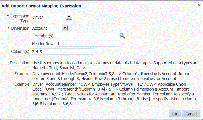

    3. 동일을 입력할 때 임포트 형식 매핑 표현식 추가에서 표현식의 값을 입력하고 확인을 누릅니다.
      임포트 형식 매핑 표현식 추가 화면 이미지
      차원에서 표현식이 적용되는 차원을 선택합니다.
      멤버에서 차원 멤버를 선택합니다. 멤버 선택기 화면에서 멤버를 찾아 선택할 수도 있습니다. 멤버 선택기 화면
      머리글 행에서 표현식에 사용할 파일의 머리글 행을 선택합니다.
      열에서 표현식의 데이터 열을 지정합니다. 데이터 열 범위를 사용하려면 쉼표(,)를 사용하여 열을 지정합니다. 불연속 데이터 열을 사용하려면 파이프 구분자(|)를 사용하여 열을 지정합니다.
    4. 확인을 누릅니다.

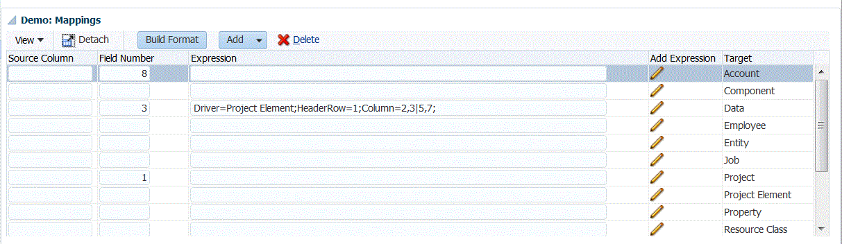

      다음 예에서 "프로젝트 요소"는 첫 번째 머리글 행의 동인 멤버이며 연속 행 "2,3" 및 불연속 행 "5,7"을 포함합니다.
      임포트 매핑 섹션
