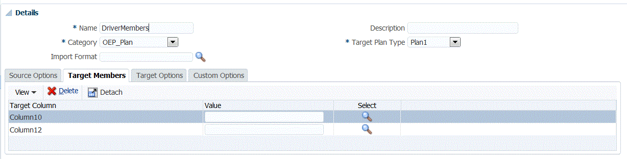

  3. 대상 멤버 탭을 선택합니다.
    이 탭은 임포트 형식에서 드라이버 차원 멤버를 정의하지 않은 경우에만 표시됩니다.
    동인 차원 멤버를 선택할 수 있는 열을 편집할 수 있습니다.
    대상 멤버 탭

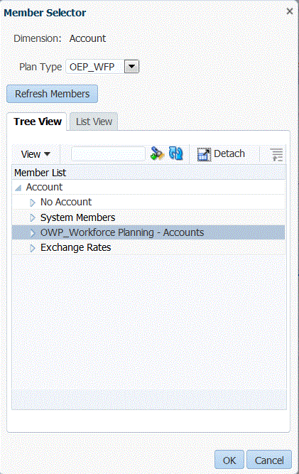

  5. 선택사항: 동인 차원 멤버를 검색하려면 검색 버튼을 누르고 멤버 선택 화면에서 동인 차원으로 이동합니다.
    멤버 선택기 화면
