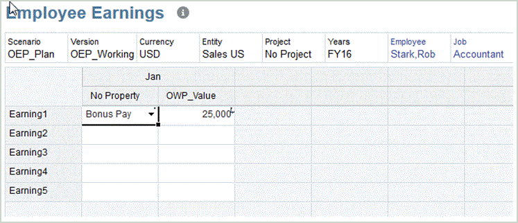

타겟 Oracle Hyperion Planning 애플리케이션은 아래와 같습니다.
샘플 Planning 애플리케이션

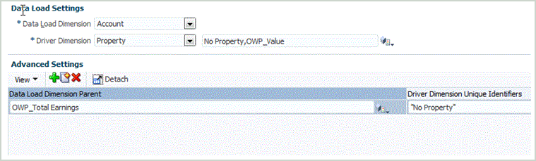

  1. Planning을 실행합니다.
  2. 데이터 로드 설정 화면에서 데이터 로드 차원 및 드라이버 차원을 선택합니다.
    Planning에서 Earning1 및 Earning2는 계정 차원의 멤버입니다. 다양한 수익 유형이 속성 차원의 No Property 멤버에 로드되고, 수익 값이 속성 차원의 OWP_Value에 로드됩니다.
    Planning의 데이터 로드 설정 화면 표시 이미지
    데이터 로드 설정 화면에 대한 자세한 내용은 Oracle Hyperion Planning 관리자 가이드를 참조하십시오.

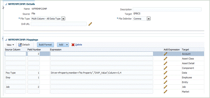

  3. FDMEE를 실행하고 설정, 임포트 형식 순으로 선택합니다.
  4. 임포트 형식 매핑 그리드에서 데이터 소스 열을 선택합니다.
  5. 표현식에서 데이터 동인에 대한 임포트 표현식을 추가합니다.
    예를 들어 다음과 같이 임포트 형식 표현식을 추가합니다. Driver=Property;member="No Property","OWP_value";Column=3,4.
    임포트 형식 화면 이미지
    FDMEE에서 드라이버를 추가하는 방법에 대한 자세한 내용은 데이터 동인에 대한 임포트 표현식 추가 및 동인 차원 멤버 지정을 참조하십시오.

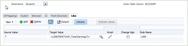

  6. 워크플로우에서 데이터 로드 매핑을 선택합니다.
    [데이터 로드 매핑]에서 소스 차원이 대상 차원으로 변환되는 방식을 확인합니다. "Like" 매핑에 대한 아래 그림과 같이, 수익 소스 값(별표로 표시됨)은 계정 차원의 OWP_Total Earnings에 로드됩니다.
    데이터 로드 매핑 화면 이미지.

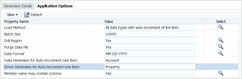

  7. 워크플로우에서 데이터 로드 규칙을 선택합니다.
  8. 대상 옵션 탭을 선택합니다.
  9. 로드 방법 드롭다운에서 라인 항목이 자동으로 증분되는 모든 데이터 유형을 선택합니다.
  10. 자동 증분 라인 항목의 데이터 차원에서, Planning에서 지정한 데이터 차원과 일치하는 데이터 차원을 선택합니다.
    이 예에서 데이터 차원은 계정입니다.
  11. 자동 증분 라인 항목의 드라이버 차원에서, Planning에서 지정한 드라이버 차원과 일치하는 드라이버 차원을 선택합니다.
    이 예에서 드라이버 차원은 속성입니다.
    데이터 로드 규칙 화면 표시 이미지
