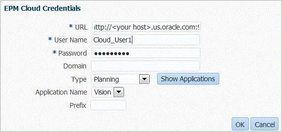

  3. 클라우드 배포를 등록하려면 클라우드를 선택하고 EPM Cloud 인증서 화면에서 다음 단계를 완료합니다.
    1. URL에서 서비스에 로그온하는 데 사용할 서비스 URL을 지정합니다.
    2. 사용자 이름에서 Cloud Service 애플리케이션의 사용자 이름을 지정합니다.
    3. 비밀번호에서 Cloud Service 애플리케이션의 비밀번호를 지정합니다.
    4. 도메인에서 Cloud Service 애플리케이션과 연계된 도메인 이름을 지정합니다.
      ID 도메인은 서비스 인스턴스에 액세스해야 하는 사용자 계정을 제어합니다. 인증된 사용자가 액세스할 수 있는 기능도 제어합니다. 서비스 인스턴스는 ID 도메인에 속합니다.
      주:
      관리자가 사용자에게 표시되는 도메인 이름을 업데이트할 수 있지만, FDMEE에는 고객이 서비스에 등록할 때 제공된 원래 도메인 이름이 필요합니다. 별칭 도메인 이름은 FDMEE에서 Cloud EPM 연결을 설정할 때 사용할 수 없습니다.
    5. 유형에서 애플리케이션 유형을 지정하고 확인을 누릅니다.
      적합한 애플리케이션 유형은 다음과 같습니다.
      • Planning
      • Essbase
      • 통합
      • Tax Reporting
      애플리케이션 표시를 누르고 애플리케이션을 선택할 수도 있습니다.
    6. 애플리케이션 이름에 애플리케이션 이름을 입력합니다.
    7. 타겟 애플리케이션을 기존 타겟 애플리케이션과 동일한 이름으로 등록하려면 접두어에서 접두어를 지정하여 고유한 이름을 만듭니다.
      접두어 이름이 기존 타겟 애플리케이션 이름에 연결됩니다. 예를 들어 데모 타겟 애플리케이션에 기존 "Vision" 애플리케이션과 동일한 이름을 지정하려는 경우 Demo 접두어를 지정하여 고유한 이름을 가진 타겟 애플리케이션을 지정할 수 있습니다. 이 경우 FDMEE에서 이름을 연결하여 DemoVision이라는 이름을 생성합니다.
    8. 확인을 누릅니다.
      EPM Cloud 인증서 화면 이미지
