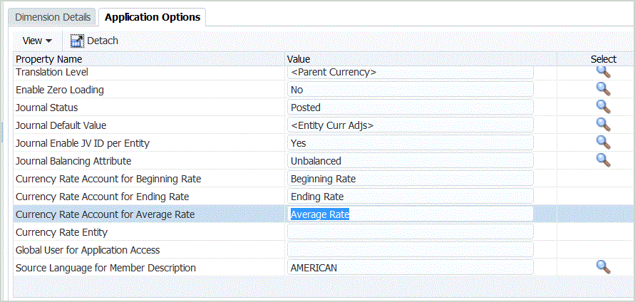

  3. 애플리케이션 세부정보에서 애플리케이션 세부정보를 정의한 후 애플리케이션 옵션 탭을 선택합니다.
  4. 다음 필드에 계정 이름을 지정합니다.
    • 시작 환율용 환율 계정
    • 시작 환율용 환율 계정
    • 시작 환율용 환율 계정
    기타 애플리케이션 작업 옵션에 대한 자세한 내용은 대상 애플리케이션 등록을 참조하십시오.
    애플리케이션 옵션 화면 이미지
