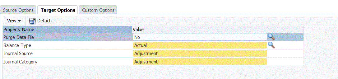

  12. 타겟 옵션 탭을 누릅니다.
    데이터 로드 규칙으로 작업하는 경우 타겟 애플리케이션 옵션을 사용하여 전체 타겟 애플리케이션이 아닌 위치/데이터 로드 규칙과 관련된 옵션을 지정합니다.
    타겟 옵션 탭 표시 이미지
  13. 잔액 유형에서 실제를 선택합니다.
  14. 분개 소스에 Oracle ERP Cloud에 정의된 분개 소스와 일치하는 분개 소스에 대한 설명을 입력합니다.
  15. 분개 범주에 Oracle ERP Cloud의 분개 범주와 일치하는 분개 범주에 대한 설명을 입력합니다.
  16. 저장을 누릅니다.
