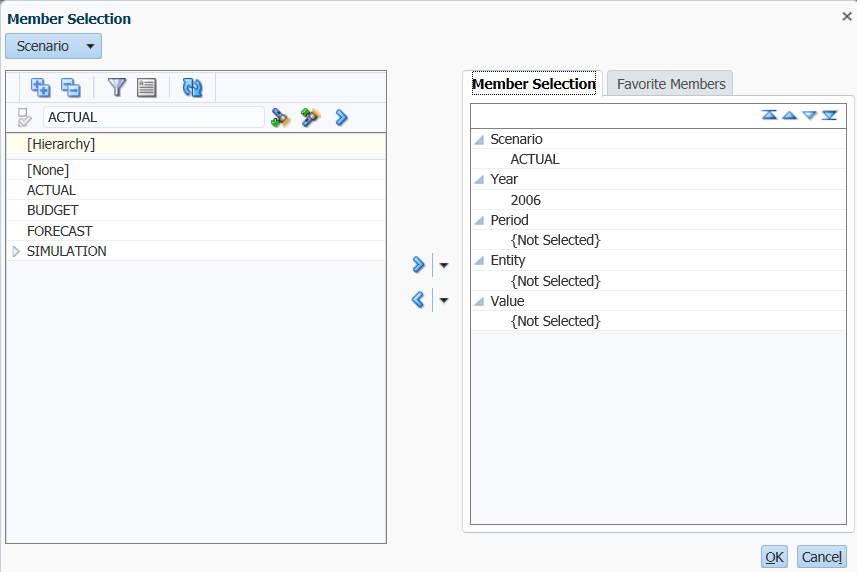

[멤버 선택] 대화상자에 차원의 멤버 계층이 표시되므로 차원의 멤버를 하나 이상 선택할 수 있습니다. POV(Point of View)에 지정된 차원에 대해 선택된 멤버에 따라 데이터 그리드, 데이터 양식, 분개, 프로세스 제어 태스크, 소유권 관리 태스크 열과 행의 데이터 컨텍스트가 결정됩니다. 예를 들어 시나리오 차원이 데이터 그리드의 POV에서 예산으로 설정된 경우 데이터 그리드의 모든 행과 열에 예산 시나리오에 대한 데이터가 표시됩니다. POV는 항상 각 POV 차원의 한 멤버로 설정됩니다.
POV에는 차원의 추가 멤버가 있음을 나타내는 폴더가 포함될 수 있습니다. 폴더를 확장하여 계층에 추가 멤버를 표시할 수 있습니다. Hierarchy 멤버 목록에는 차원의 모든 멤버가 포함되어 있습니다.

이 그림에서는 [멤버 선택] 대화상자를 보여 줍니다.
POV의 멤버를 선택하려면 다음을 수행합니다.
  1. 애플리케이션을 열고 POV 막대에서 차원을 누릅니다.
  2. 멤버 선택 대화상자 왼쪽의 차원 목록에서 멤버를 선택합니다. 하나 이상의 상위 멤버를 확장해야 할 수도 있습니다.
  3. 오른쪽으로 셔틀 화살표를 눌러 오른쪽의 선택한 멤버 목록으로 이동합니다.
    팁:
    차원 목록에서 멤버를 두 번 눌러 선택한 멤버 목록으로 이동할 수 있습니다. 하나의 차원에 대해 여러 멤버를 선택할 수 있도록 허용된 경우 Ctrl + 왼쪽 마우스 버튼을 눌러 한 번에 여러 멤버를 선택합니다.
  4. 선택 사항: 레이블과 함께 차원 설명을 표시하려면 설명 표시를 누릅니다.
  5. 선택 사항: 활성 엔티티만 보려면 활성 항목만을 누릅니다.
    주:
    이 옵션은 [기간별 조직]에 대해 애플리케이션이 설정된 경우에만 사용할 수 있습니다.
  6. 선택 사항: 목록을 필터링하려면 필터 아래쪽 화살표를 누르고 TopMember를 선택합니다.
    팁:
    목록을 재설정하고 모든 멤버를 보려면 재설정을 누릅니다.
  7. 선택 사항: [선택한 멤버] 목록에서 선택한 멤버를 위나 아래로 이동하려면 멤버를 강조 표시하고 위쪽 또는 아래쪽 화살표를 누릅니다.
    팁:
    선택한 멤버 목록에서 멤버를 제거하려면 멤버를 하나 이상 선택하고 왼쪽으로 셔틀 화살표를 누르거나 아래쪽 화살표, [모두 제거] 순으로 선택합니다.
  8. 확인을 눌러 선택 사항을 저장합니다.
