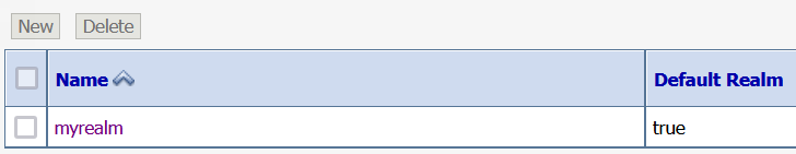

    1. 보안 영역 > 영역의 요약에서 기본 영역 상태가 True인 myrealm 이름을 누릅니다.
      MyRealm
