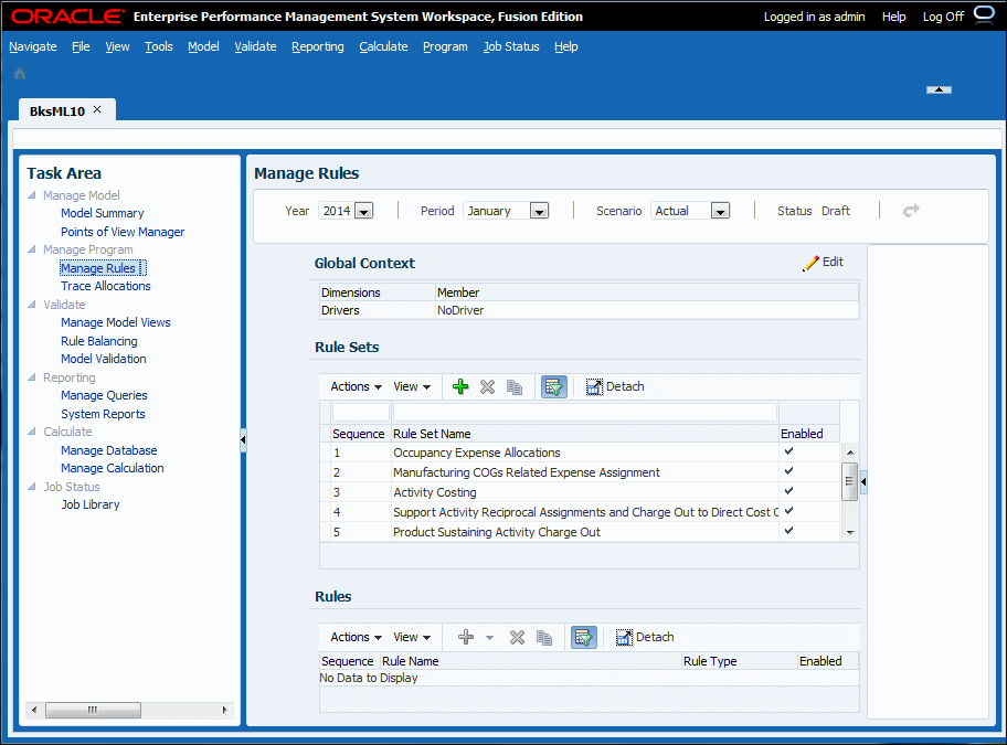

    규칙 관리 콘텐츠 영역이 표시됩니다(그림 10-1).
    그림 10-1 관리 원장 모델의 규칙 관리 콘텐츠 영역
    규칙 관리 콘텐츠 영역에서 POV를 선택하고 글로벌 컨텍스트, 규칙 세트, 규칙을 정의할 수 있습니다.
