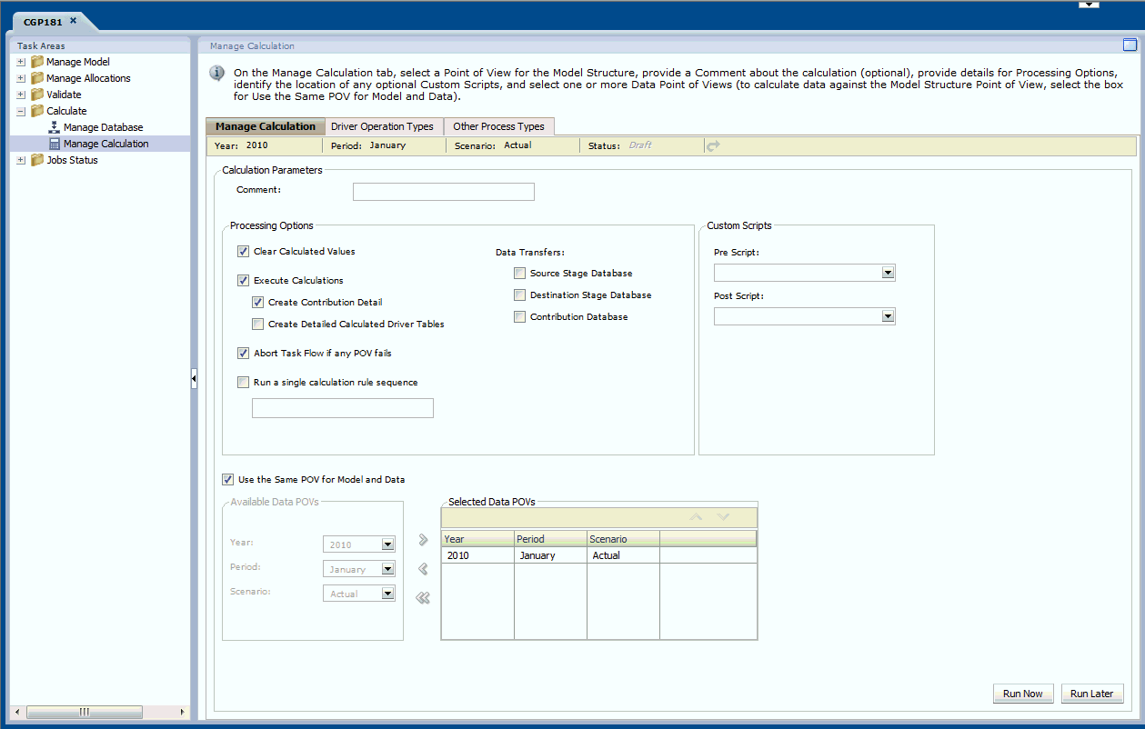

모델을 계산하려면 다음을 수행합니다.
  1. Oracle Hyperion Enterprise Performance Management Workspace에서 탐색, 애플리케이션, Profitability 순으로 선택하고, 계산하려는 애플리케이션을 선택합니다.
  2. 열린 모델의 태스크 영역에서 계산, 계산 관리 순으로 선택합니다.
    [계산 관리] 탭을 사용하여 계산에 사용할 매개변수를 선택할 수 있습니다.
  3. [태스크 표시줄]에서 모델의 POV를 선택하고 POV 상태 로드(POV 상태 로드 아이콘)를 누릅니다.
  4. 선택사항: 계산 매개변수의 주석에 계산에 대한 간단한 설명이나 이름을 입력합니다.
  5. 선택사항: 처리 옵션에서 계산된 값 지우기를 선택하여 이 계산을 시작하기 전에 이전에 계산된 데이터를 제거합니다.
  6. 계산 실행에서 이 계산에 대해 생성할 추가 데이터 유형을 선택합니다.
    • 모델의 모든 기여금액을 계산에 포함하려면 기여금액 세부정보 생성을 선택합니다.
    • 다음 소스 교차가 처리되기 전에 계산된 드라이버 값을 저장하는 계산된 드라이버 테이블을 유지하려면 세부적으로 계산된 드라이버 테이블 생성을 선택합니다.
      주:
      이 옵션을 선택하면 많은 테이블이 생성될 수 있으므로 사용할 수 있는 저장영역 공간이 충분한지 확인해야 합니다. 처리 시간이 증가할 수도 있습니다.
  7. 선택 사항: POV를 여러 개 선택한 경우 POV가 실패할 경우 태스크 플로우 중단을 선택합니다. POV 중 하나가 실패하면 계산이 중지되며 나머지 POV가 계산되지 않습니다.
  8. 단일 계산 규칙 순서 실행을 선택하는 경우 개별 순서 번호를 입력합니다.
  9. 데이터 전송에서 데이터를 전송할 Oracle Essbase 분석 데이터베이스를 선택합니다.
    • 소스 단계 데이터베이스: 단계 접두어가 있는 소스 단계 차원('소스 측정항목 차원' 포함), 속성 차원(연결된 경우), 'MeasuresDetailed' 차원을 포함하며 레벨 0의 소스 단계 세부정보가 들어 있습니다.
    • 기여금액 데이터베이스: 단계 접두어가 있는 소스 단계 차원, 단계 접두어가 있는 대상 단계 차원, 'MeasuresDetailed' 차원, 속성 차원(연결된 경우)을 포함하며 레벨 0 기여금액 테이블과 단일 측정항목 ReceivedPriorStage의 세부정보가 들어 있습니다.
    • 대상 단계 데이터베이스: 단계 접두어가 있는 대상 단계 차원, 대상 측정항목 차원, 속성 차원(연결된 경우)을 포함하며 레벨 0 멤버로 합산된 대상 단계의 데이터가 들어 있습니다.
  10. 선택 사항: 사용자정의 스크립트가 있는 경우 실행되어야 하는 사전 계산 또는 사후 계산 스크립트의 이름을 입력합니다.
    사용자정의 스크립트는 HPM_SQL_SCRIPT의 HPM 제품 스키마 내에 저장됩니다. 사전 또는 사후 계산 스크립트에 대한 자세한 내용은 Oracle Hyperion Profitability and Cost Management 관리자 가이드를 참조하십시오.
  11. 선택 사항: 모델 및 데이터에 동일한 POV 사용에서 다른 POV를 사용하여 데이터에 액세스하려는 경우 이 옵션을 선택 취소합니다. 그렇지 않으면 화면 맨위에서 선택된 POV가 모델과 데이터 둘 다에 사용됩니다.
    데이터에 대해 다른 POV를 설정하려면 다음을 수행합니다.
    1. 모델 및 데이터에 동일한 POV 사용 확인란을 선택 취소하여 POV 선택을 활성화합니다.
    2. 사용 가능한 데이터 POV에서 새 데이터 POV의 연도, 기간 및 시나리오를 선택합니다.
    3. 화살표 키를 사용하여 선택한 데이터 POV에서 선택한 POV를 이동합니다.
    4. 추가 데이터 POV를 생성하려면 11.b 단계 및 11.c 단계를 반복하십시오.
  12. 다음 옵션 중 하나를 사용하여 모델을 계산합니다.
    • 추가 일정 데이터 및 실행 시간에 대한 계산 태스크를 제출하려면 나중에 실행을 누릅니다. 확인 메시지가 작업이 생성되었음을 알리고 지정된 태스크 플로우 ID를 식별합니다. 상세 Profitability 태스크 플로우 스케줄링을 참조하십시오.
      주:
      태스크를 생성할 때 이 옵션을 선택하지 않은 경우에는 태스크를 예약할 수 없습니다.
    • 지금 실행을 눌러 계산을 즉시 실행합니다.
      확인 메시지가 나타나 작업이 시작되었음을 알리고 지정된 태스크 플로우 ID를 식별합니다. 작업 상태, 작업 라이브러리 순으로 선택하여 태스크 상태를 모니터합니다.
      주의:
      모델의 크기와 복잡성에 따라 이 작업에는 상당한 시간이 소요될 수 있습니다.
