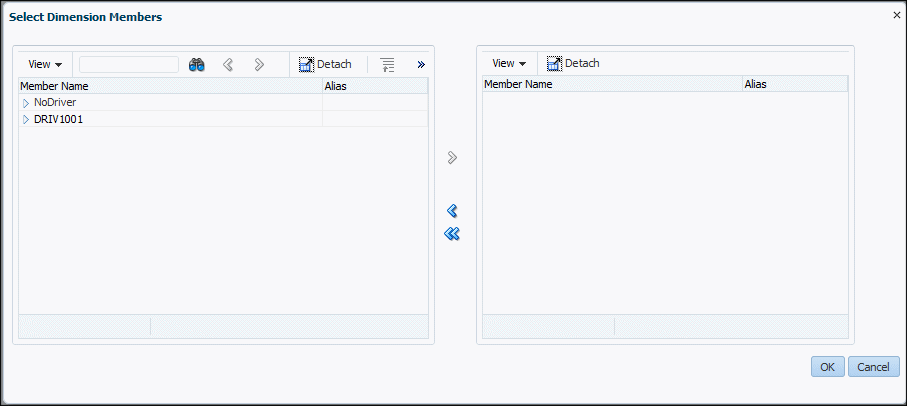

  6. 차원 멤버 선택 대화상자에서 멤버를 선택하고 셔틀 제어의 오른쪽 및 왼쪽 화살표를 사용하여 왼쪽의 사용가능한 멤버 목록에서 오른쪽의 선택된 멤버 목록으로 멤버를 이동합니다(그림 11-2).
    그림 11-2 모델 뷰에 대한 차원 멤버 선택 대화상자
    왼쪽 열에서 멤버를 선택하고 오른쪽 화살표를 사용하여 오른쪽 열로 이동합니다.
  7. 멤버가 선택되었으면 확인을 누릅니다.
