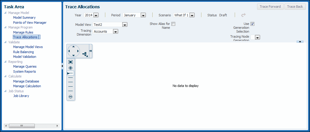

  1. 관리 원장 Profitability 모델을 열고 프로그램 관리 태스크 영역에서 할당 추적을 선택합니다(그림 10-20).
    그림 10-20 관리 원장 할당 추적 태스크 영역
    이 화면에서 POV, 모델 뷰 및 추적 차원을 선택하면 추적이 표시됩니다.
  2. 할당 추적 영역에서 POV 정보 및 추적 시작점인 핵심 노드의 모델 뷰를 선택합니다(관리 원장 할당 추적 정보).
  3. 새로고침 버튼을 눌러 선택을 검증합니다.
  4. 추적의 관심 차원인 추적 차원을 선택합니다.
  5. 이름 대신 별칭을 사용할지를 지정합니다.
  6. 특정 노드 레벨을 선택할지, 아니면 각 노드의 최상위 레벨(0)만 표시할지를 지정합니다.
  7. 핵심 노드에서 오는 할당을 추적할 것인지 핵심 노드에 기여하는 할당을 추적할 것인지에 따라 앞으로 추적 또는 뒤로 추적을 누릅니다(관리 원장 할당 추적 정보).
  8. 추적 결과를 봅니다(관리 원장 할당 추적 결과 보기). 확대/축소하거나 결과 내에서 이동하여 더 많거나 더 적은 세부정보 또는 차트의 다른 부분을 표시할 수 있습니다.
