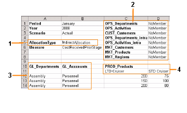

지정 계보 보고서는 지정은 없지만 직접 관계는 있는 소스 및 대상 교차에 대한 지정 상세 정보를 계산합니다.
할당 계보 보고서 선택의 예
위의 샘플 보고서는 할당 계보 보고서 생성에 사용되는 차원 레이아웃을 표시합니다.
IndirectAllocation으로 설정된 AllocationType
기타 단계의 모든 차원은 NoMember로 설정됩니다.
시작점 교차점
끝점 교차점

- 소스 단계에서 시작 점인 단계의 각 차원에서 멤버를 선택합니다.
- 대상 단계에서 끝 점인 단계의 각 차원에서 멤버를 선택합니다.

- AllocationType 차원에서GenealogyAllocation을 선택합니다.
- 측정항목 차원에서 보고하려는 측정항목을 선택합니다.
- 각 POV 차원에서 멤버를 선택합니다.
- 시작 점 및 끝점 단계 간의 중간 단계에 대한 차원을 비롯하여 기타 모든 차원에 대해 NoMember를 선택합니다.
