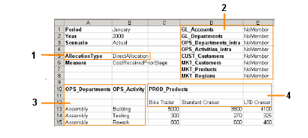

직접 지정은 소스와 대상 교차가 지정으로 직접 연결되는 지정입니다.
직접 할당 보고서 선택의 예
위의 샘플 보고서는 직접 할당 데이터 보고서 생성에 사용되는 차원 레이아웃을 표시합니다.
AllocationType이 DirectAllocation으로 설정
기타 단계의 모든 차원은 NoMember
로 설정됩니다.
소스 단계 교차점
대상 단계 교차점

- 소스 단계에서 보고하려는 각 차원에서 멤버를 선택합니다.
- 대상 단계에서 보고하려는 각 차원에서 멤버를 선택합니다.
주:
단계 내 할당이 있는 경우 접미어 _intra
를 사용하여 대상 교차를 지정합니다.
- AllocationType 차원에서 DirectAllocation을 선택합니다.
- 각 POV 차원에서 멤버를 선택합니다.
- 측정항목 차원에서 보고하려는 측정항목을 선택합니다.
- 기타 모든 차원에 대해 NoMember를 선택합니다.
