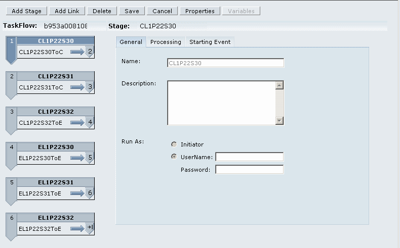

그림 A-3에서는 다음과 같이 6단계로 이루어진 복수 단계 태스크 플로우의 예를 볼 수 있습니다.
이 6단계 중 3단계는 스크립트 생성("C" 접두어로 표시),
나머지 3단계는 스크립트 실행("E" 접두어로 표시) 단계입니다.
주:
태스크 플로우 단계 번호는 단계 시퀀스가 아닌 태스크 시퀀스를 나타냅니다.
그림 A-3 복수 단계 태스크 플로우의 예
