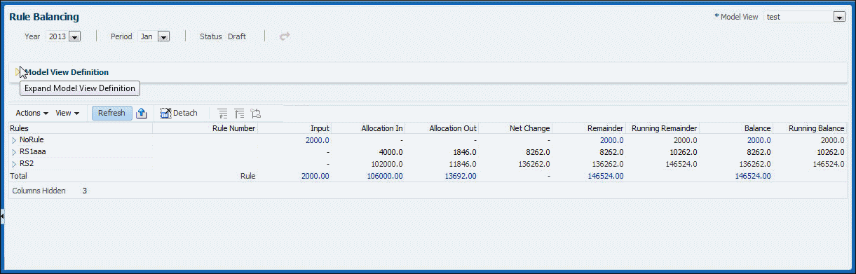

규칙 밸런싱 태스크 영역에서는 모든 규칙이 어떤 방식으로 선택된 데이터베이스 슬라이스에 영향을 미치는지 보여줍니다(그림 11-4).
그림 11-4 데이터가 있는 규칙 밸런싱 태스크 영역 화면
레이아웃은 규칙 세트 및 규칙의 실행 순서, 해당 규칙 번호, 열에 걸쳐 표시되는 규칙의 특정 영향을 보여 줍니다. 열에는 입력 값, 더하기 및 빼기, 실행 합계, 최종 잔액이 포함됩니다. 기본적으로 POV 막대에서 선택된 모델 POV 멤버, POV의 글로벌 컨텍스트, 모든 기타 비즈니스 차원의 상한, 테이블에 표시되는 행(규칙) 및 열(잔액)에 해당하는 잔액 및 규칙 멤버에 대한 데이터가 표시됩니다. 이 뷰는 다른 데이터 슬라이스를 표시하는 모델 뷰를 생성하고 태스크 영역 맨위의 모델 뷰 목록에서 하나를 선택하여 변경할 수 있습니다 (관리 원장 모델 뷰 생성 및 관리).
