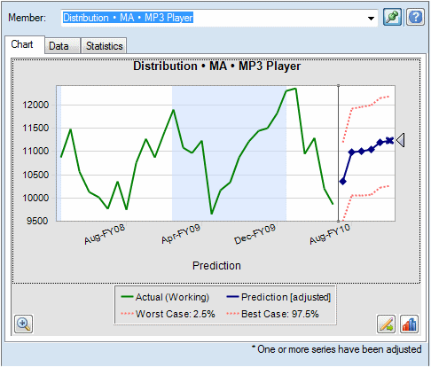

Em primeiro lugar, clique na série de dados futura, na linha de previsão principal ou em um dos limites, como Pior Caso e Melhor Caso.
Isso ativará o "grabber de gráfico" (Figura 2-4). Um x é exibido para cada ponto de dados e um triângulo, o grabber de gráfico, aparece no final da linha.
Por padrão, os pontos de dados estão "desbloqueados" e podem ser ajustados uniformemente.
Figura 2-4 Como Clicar na Linha de Previsão para Ativar o Grabber de Gráfico
Execute uma das seguintes ações:
Mova o grabber de gráfico para cima ou para baixo a fim de aumentar ou diminuir todos os valores uniformemente com o valor do primeiro período desbloqueado (Figura 2-5).
Figura 2-5 Mover o Grabber de Gráfico para Baixo Diminui Todos os Valores Igualmente
Clique em um ponto de dados previsto e mova-o para ajustar somente esse valor (Figura 2-6). Uma dica de ferramentas indica qual valor é ajustado e como ele está mudando.
Figura 2-6 Como Mover um Único Ponto de Dados
Clique com o botão direito do mouse e selecione Bloquear Primeiro Período para manter o primeiro valor previsto constante. Mova o grabber de gráfico para cima ou para baixo a fim de aumentar ou diminuir todos os valores em relação ao primeiro valor (Figura 2-7).
Figura 2-7 Como Mover o Grabber de Gráfico com o Primeiro Valor Previsto Bloqueado
Você pode clicar com o botão direito do mouse e selecionar Redefinir a qualquer momento para restaurar os valores previstos originais. Caso contrário, os valores ajustados substituirão os valores originais.
Consulte Como Usar a Caixa de Diálogo Ajustar Séries para executar as mesmas ações usando uma caixa de diálogo, em vez de manipulando o gráfico com o mouse. Você pode clicar com o botão direito do mouse e selecionar Ajustar Séries para exibir a caixa de diálogo em um gráfico.
