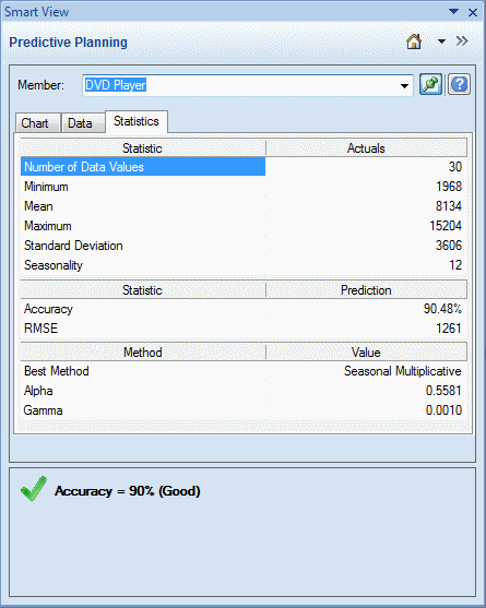

A guia Estatísticas mostra várias estatísticas sobre os dados históricos utilizados para gerar a previsão: número de valores, valor mínimo, valor médio, valor máximo, desvio padrão e o período de sazonalidade, se presente (Figura 2-3).
Número de valores de dados — O número de valores de dados históricos no intervalo de dados
Mínimo — O menor valor no intervalo de dados
Média — A média de um conjunto de valores, obtida somando-se os valores e dividindo-se a respectiva soma pelo número de valores
Máximo — O maior valor no intervalo de dados
Desvio Padrão — A raiz quadrada da variação de uma distribuição, em que a variação mede o grau de diferença dos valores em relação à média
Sazonalidade — Indica se os dados têm um padrão detectável (ciclo) e, em caso afirmativo, o período de tempo desse ciclo
Figura 2-3 Painel do Planejamento Preditivo, Guia Estatísticas
A tabela também exibe as seguintes informações:
Um valor de precisão
A medida de erro atual usada para selecionar o melhor método de previsão de séries de tempo (o padrão é RMSE - Root Mean Squared Error); consulte Medidas de Erro de Previsão de Séries de Tempo par obter uma lista.
O nome do melhor método de previsão de séries de tempo (Previsão Clássica de Séries de Tempo, Métodos de Previsão de Séries de Tempo ARIMA)
Os parâmetros desse método (Parâmetros do Método de Previsão Não Sazonal Clássico, Parâmetros do Método de Previsão Sazonal Clássico)
Para obter mais informações sobre a precisão da previsão, consulte Área de Resumo.
