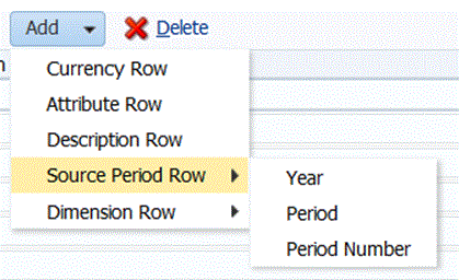

- Na grade Mapeamento de Detalhes do Formato de Importação, selecione a coluna de origem e clique na lista suspensa Adicionar.
- Selecione as linhas de período a serem incluídas:
- Para mapear para uma linha "Ano", clique em Linha do Período de Origem e selecione Ano para mapear para a dimensão Ano no aplicativo de destino.
- Em Coluna de Origem, selecione a dimensão a ser mapeada para a linha Ano.
- Em Número do Campo, especifique o número do campo do arquivo para importação (o padrão é o número do campo do arquivo quando o texto é selecionado.)
- Em Expressão, especifique a expressão a ser aplicada à linha Ano.
- Para mapear para uma linha, clique em Adicionar, selecione Linha do Período de Origem e depois Período.
- Em Número do Campo, insira o número do campo do arquivo para importação (o padrão é o número do campo do arquivo quando o texto é selecionado.)
- Em Expressão, especifique a expressão a ser aplicada à linha Período.
- Para mapear para uma linha do número do período, clique em Adicionar, selecione Linha do Período de Origem e depois Número do Período.
- Em Expressão, especifique a expressão a ser aplicada à linha Número do Período.
