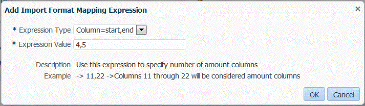

Na seção Mapeamento, selecione as dimensões Valor e clique em
Na lista drop-down Tipo de Expressão, selecione Column=start,end.
Em Valor da expressão, especifique as colunas a serem importadas.
Você pode importar um conjunto contíguo ou não contíguo de colunas. Para usar um intervalo de colunas de Valor (dados), especifique as colunas usando uma vírgula (,). Para usar colunas de valor não contíguas, especifique as colunas usando a barra vertical (|) como delimitador.
Você especifica colunas contíguas usando as colunas de início de fim. Por exemplo, 5,10 indica colunas de 5 até 10.
Você especifica colunas não contíguas usando coluna1 | coluna2 | coluna3. Por exemplo, 5|7|10 indica as colunas de importação 5, 7, e 10.

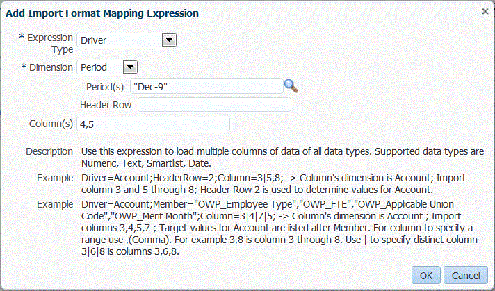

Na lista suspensa Tipo de Expressão, selecione Driver.
Em Adicionar Expressão de Mapeamento de Formato de Importação, em Dimensão, mantenha a dimensão de driver padrão Período.
Em Período(s), selecione o membro da dimensão de driver de período a ser carregado e clique em OK.
Especifique o período usando aspas. Por exemplo, você poderia inserir: "Dez-9".
Se você não especificar uma dimensão de membro de driver de período na caixa Adicionar Expressão de Mapeamento de Formato de Importação, poderá especificar membros de período na regra de carregamento de dados. Veja as etapas de 5 a 11.
