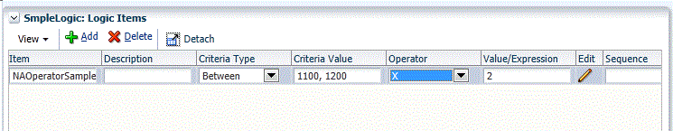

Operador ND
ND (sem operador) - Se ND for especificado, as contas de origem especificadas no campo Valor do Critério serão somadas. Por exemplo, quando o Tipo for igual a Entre e o Valor do Critério for igual a "1100,1200", o Oracle Hyperion Financial Data Quality Management, Enterprise Edition criará uma nova conta resumindo os valores das contas de origem que estão entre 1100 e 1200 para cada entidade em que as contas existirem no arquivo de origem.
Operador Matemático
Operadores Matemáticos (+, -, x, /)—Caso um operador matemático seja selecionado, os novos registros lógicos terão um valor igual ao valor original calculado com o Valor/Expressão especificado(a). Por exemplo, se o operador "x" tiver sido selecionado e 2 for informado no campo Expressão/Valor, o novo registro terá um valor duas vezes maior que o valor original.
Use um operador numérico para executar simples cálculos matemáticos:
ND (sem operador)
+ (adição)
- (subtração)
X (multiplicação)
/ (divisão)
Exp (operadores de expressão)
Função — consulte Função
Neste exemplo, somente uma conta lógica é criada, pois somente uma Entidade tinha uma linha que atendia aos critérios da conta.
