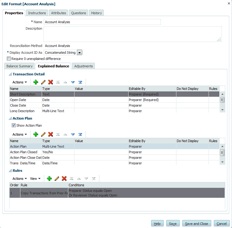

Os Atributos de Transação determinam as informações que o Preparador fornece quando as transações são inseridas na reconciliação. Atributos da Transação são exibidos na caixa de diálogo Reconciliação, na guia Detalhes da Transação.
A seguir está um exemplo de uma guia de atributo de Saldo Explicado de Análise de Conta com as seções Detalhe da Transação, Plano de Ação e Regras:
Para adicionar ou editar Detalhes da Transação de Formato, Planos de Ação e Regras:
Para Análise da Conta, selecione Saldo Explicado ou Ajustes
Para Comparação de Saldo, selecione Ajustes do Sistema ou Ajustes do Subsistema
Seções de guias de atributos:
Os atributos atribuído à transação, incluindo atributos padrão e personalizados. Atribui atributos suficientes para permitir que os Preparadores de reconciliações documentem completamente a natureza da transação.
Plano de Ação
Lista os planos de ação relacionados às transações de reconciliação. Os atributos nesta seção têm comportamento diferente conforme os privilégios de acesso para garantir que os Preparadores possam documentar a resolução de itens pendentes, mesmo após o envio da reconciliação.
Regras
Lista as regras relacionadas às transações de reconciliação.
