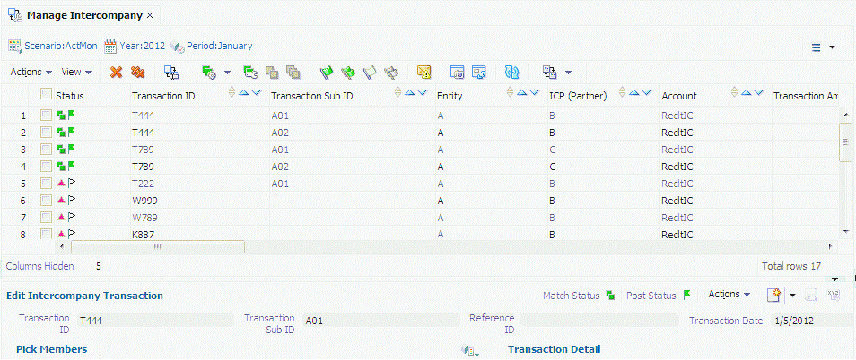

Figura 10-1 Transações de Amostra em Gerenciar Transações Intercompanhias
Além dos detalhes da transação que você informou, a lista de transações exibe informações geradas pelo sistema sobre a transação que não podem ser alteradas manualmente. Por exemplo, ela exibe o status da correspondência, status de contabilização, o código de correspondência, o ID de usuário do último usuário que modificou a transação e a data e hora da última modificação. As transações correspondentes são indicadas por caixas duplas verdes e as transações contabilizadas são indicadas por um marcador verde na coluna Status. Transações incompatíveis são indicadas por um triângulo vermelho.
