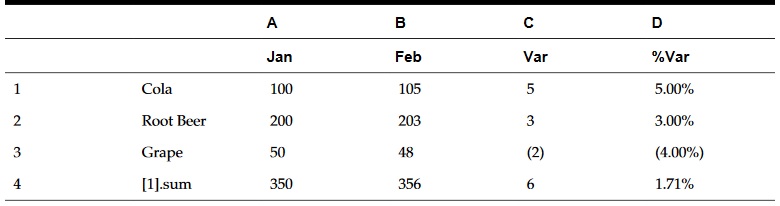

Figura 2-1 mostra um exemplo de célula que é calculada para exibir a variação percentual. A célula D4 exibe a variância percentual entre a soma de "Jan" e a soma de "Fev", especificamente, ((356-350)/350) *100=1,71%
. Uma fórmula no nível de célula fornece o resultado pretendido por meio da inserção de uma fórmula personalizada na célula D4. A fórmula necessária para se obter o resultado correto é (([B]-[A])/[A])* 100
Figura 2-1 Motivo para Usar o Cálculo no Nível da Célula
