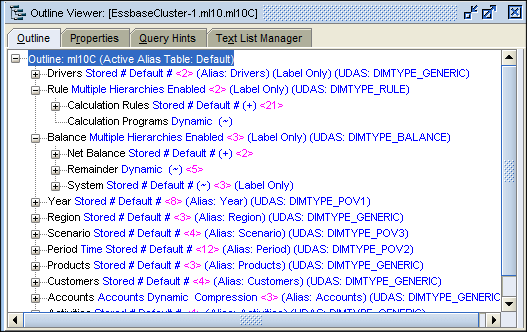

A Figura 5-1 mostra um exemplo de descrição do Essbase de um banco de dados do Management Ledger Profitability, exibindo no console do Essbase.
Figura 5-1 Outline do Essbase de um Banco de Dados do Management Ledger
