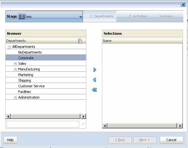

  7. Em Destino, clique em Adicionar Ícone Adicionar.
    A tela Adicionar Destino é usada para selecionar o estágio de destino e a interseção da atribuição.
  8. Em Estágio, selecione o estágio que será o destino dessa atribuição:

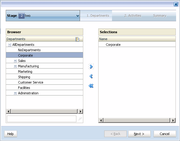

  9. Na Etapa 1, selecione o primeiro membro da interseção para o Destino da atribuição.
  10. Clique em Adicionar Seta Adicionar para mover o membro selecionado para Seleções.
    Nota:
    Para remover um membro da lista Seleções, realce o membro a ser removido e clique em Remover Botão Remover. Para remover toda a lista, clique em Remover Tudo Ícone Remover Tudo.
    Selecione o primeiro membro da interseção e use a seta Adicionar para movê-lo para a coluna Seleções.

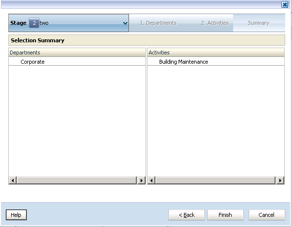

    Quando todos os membros forem selecionados, o Resumo da Seleção de Destino será exibido.
    O Resumo de Seleção exibe as interseções selecionadas;
  14. Verifique se as seleções estão corretas e clique em Concluir.
